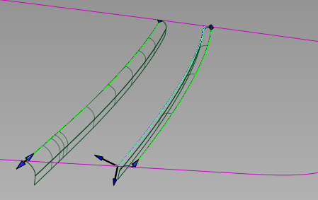

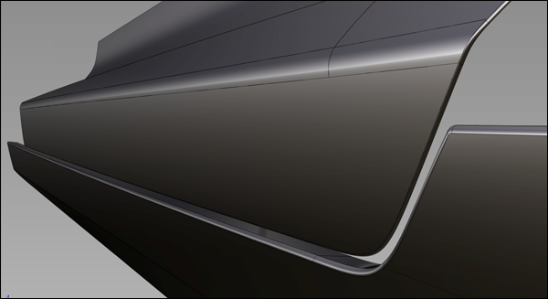

パネル ギャップの骨格
パネル ギャップの例。
パネル サーフェス内にギャップを作成するには、少なくとも、1 つ以上の接線連続(G1)サーフェス カーブがパネル上に必要です。オプションとして、一連の G1 サーフェス カーブ間のギャップ、および分離した一連のサーフェスを作成することもできます。詳細については、「Create panel gaps with rolled edges」を参照してください。
Fillet Flange ツールと同様に、最初に架空の"壁"サーフェスをサーフェス カーブから作成し、プライマリ フィレットの定義に利用します(この壁はモデルに実際に追加されることはありません)。
Fillet Flange ツールのような明示的な壁オプションではなく、Panel Gap では Primary Flange オプションを使用して壁を定義します。
プライマリ フランジの TypeParting line に設定した場合、壁は Primary Vector の方向に Draft angle を加えたものを、ドラフト方向として使用します。プライマリ フランジの TypeSweep angle に設定した場倍は、壁は選択したカーブでのサーフェス法線の方向に基づきます。
プライマリ フィレットとフランジは、Fillet Flange ツールと同じ方法で作成されます。
プライマリおよびセカンダリ フィレットは、パネル サーフェスと接線連続(G1)でも曲率連続(G2)でもかまいません。別のロール エッジ ツールにも同じコントロールオプションがあります: Form factor スライダ、および各フィレットの Center radiusTangent offset または Both のいずれかを指定する機能です。
既定では、Primary Section TypeSecondary Section Type は両方とも G1 Tangent に設定されます。
プライマリ フィレットは、パネル サーフェスと(架空の)壁の間に作成されます。セカンダリ フィレットの位置は、プライマリ フィレットの半径、ギャップ距離、およびセカンダリ フィレットの半径から計算されます。

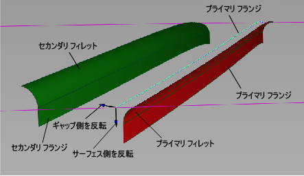

Flip surface side
フィレットとフランジの方向を反転させるには、このボックスをオンまたはオフにします。パネル サーフェスに対して垂直に表示される青い矢印をクリックした場合と同じ効果があります。
Flip gap side
サーフェス カーブの他の側にギャップを配置するためにフィレットの方向を切り替えるには、このボックスをオンまたはオフにします。モデル上の対応する青い矢印をクリックしても、方向を切り替えることができます。

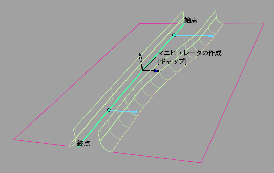

Gap - ギャッ マニピュレータは、ギャップの幅を制御します。ギャップと交差する直線として表示されます。

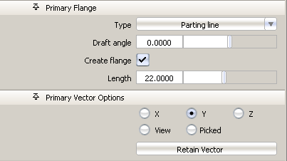

Primary Flange/Secondary Flange
プライマリ フランジとセカンダリ フランジを制御するためのオプションはほぼ同じですが、セカンダリ フランジには 3 番目の Type として Relative to Primary が追加されています。

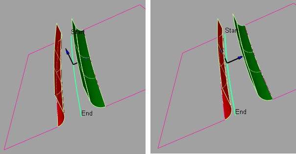

Type
Sweep an le - フラン は Sweep angle によって定義されます。これは、フランジと入力サーフェスの間の角度です。
Parting li e - フラン は、ベクトル(Primary/Secondary Vector Options で指定)に Draft angle を加えた値で定義されます。
Relative to Pr mary - このオ ションは Secondary Flange に対してのみ適用されます。第 1 のフランジを基準にして、第 2 のフランジの Draft angle または Sweep angle を変更できます。これは、次に示すように、幅がゼロの一致するフランジでギャップを作成する場合に便利です。
Sweep/Draft angle
フランジの角度を制御するスライダが用意されています。既定値は、Sweep angle が 90 度、Draft angle が 0 度です。
Create flange
フィレットのエッジからフランジを構築するかどうかを定義します。
Length
Create flange をオンにした場合、フランジの長さを指定します。
Primary Vector Options/Secondary Vector Options
これらのオプションは、対応するフランジの TypeParting line に設定した場合にのみ適用されます。
X、Y、Z - 抜き方向の を指定するために、いずれかを選択します。
View - 現在のビュ に対して垂直に抜き方向を指定する場合、このオプションを選択します。このベクトルは、ビュー ウィンドウでは描画されません。
Picked – このオプションを選択すると、既存のベクトルの名前を Picked Vector フィールドで指定したり、ビュー内のベクトルを選択したりできます。このベクトルによって牽引方向が定義されます。
Refresh Vie Vec or - このボタン 、View を選択した場合にのみ表示されます。ビューを修正した場合は、このボタンをクリックしてベクトルを更新します。
Retain Vec or - コンストラ ション オブジェクトをビュー ウィンドウで作成するには、このボタンをクリックします。この操作を行わない場合、指定したベクトル方向は適用されますが、ベクトルが表示されず、再使用することができません。

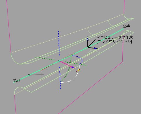

マニピュレータを使用した可変ギャップの作成
Variable geometry をオンにすると、隣接するマニピュレータをギャップに沿って配置することで、ギャップの幅またはプライマリおよびセカンダリ フランジの方向をコントロールできます。
入力カーブの中心近くのモデル上に Create Manip [Gap] というラベルが表示されます。[Gap] をクリックすると、[Primary Vector][Secondary Vector][Gap] の順に切り替わります。これにより、入力カーブをクリックしたときに作成されるマニピュレータの種類が決まります。動作は、コントロール ウィンドウで Create Manip オプションを設定したときと同じです。
各マニピュレータは、各端に 1 つずつある 2 つのハンドルで構成されます。ハンドルをクリックすると値(白に変わります)を変更でき、単にカーソルを合わせると値(黄に変わります)が表示されます。マニピュレータを削除するには、 キーを押したままマニピュレータをクリックします。
Create Manip というラベルで示される種類のマニピュレータだけを変更できます。それ以外はグレーで描画されます。プロンプト行には、マニピュレータ コントロールを使用している間のフィードバックが表示されます。
ギャップ マニピュレータ
