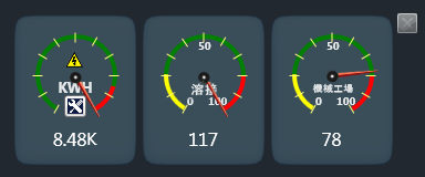

    3. 電力消費量インジケータに、解析結果が表示されます。各ステーションの利用率状況がフラグで示されます。
      フラグの色は設備利用率インジケータの設定に基づいています。黄は設定値未満、緑は設定値範囲内、赤は設定値超過です。
    4. 1 つまたは複数のジョブの解析を個別に行うには、解析インジケータを右クリックして、[ジョブを選択]をクリックします。次に、マテリアル フロー ブラウザで、解析するジョブを 1 つまたは複数選択します。解析するジョブを選択したら[Enter]を押します。
    5. 特定のステーションの利用率を表示するには、ステーション フラグの上にカーソルを置きます。そのステーションの利用率の値がメータに表示されます。
    6. ステーションのメータを画面表示に追加するには、ステーション フラグを右クリックし、[最適化]から[ダッシュボードにメータを追加]をクリックします。複数のメータをダッシュボードに追加できます。
    7. ダッシュボードからメータを削除するには、メータを右クリックし、[インジケータを閉じる]で削除するメータの名前を選択します。
