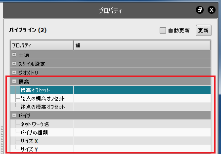

[プロパティ]パレットを使用してパイプラインの高さを調整するには
  1. パイプライン全体を選択して[プロパティ]パレットを表示します。
  2. パイプラインを地下に配管するには、[標高オフセット]に負の値を入力します。
  3. AutoCAD Civil 3D で、後から使用するため、パイプラインにネットワークを割り当てるには[パイプ]セクションの[ネットワーク名]に値を入力します。

注: ネットワーク属性を、[プロパティ]パレットでパイプラインに割り当てることができます。そうすると、パイプラインを読み込むときに、Civil 3D で、同じ名前の既存のネットワークに追加することができます。パイプラインを右クリックし、[プロパティ]をクリックして、[パイプ]の下の[ネットワーク名]フィールドに名前を入力します。
