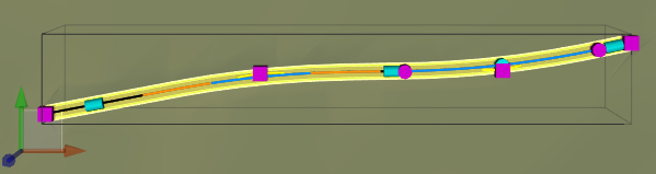

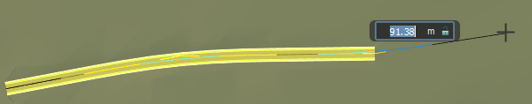

  6. 道路の終点をクリックします。
  7. 線分を伸ばし、もう一度クリックすると、交点と曲線の点が配置されます。
  8. 点のクリックを続けて、複数の交点と曲線の点を配置します。
