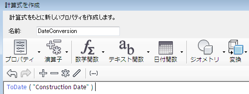

  1. 式を作成する対象のコマンドを選択します。
  2. 式の領域で、[変換]から必要な変換型を選択します。
    完全な一覧については、「変換オプション」を参照してください。
  3. [プロパティ]をクリックし、変換するプロパティを選択します。
  4. 変換に必要なその他の引数または値を指定します。
