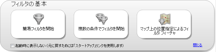

    [フィルタのクイック スタート]ページがオンの場合、別のタイプの式を表すボタンが表示されます。これらのボタンの 1 つをクリックし、式テンプレートを挿入することができます。
    サンプルの式を使用して開始するには、このボタンのいずれかをクリックします。
    式を作成するたびにこれらのスタートアップ ボタンが表示されないようにするには、[起動時に表示しない]を選択します。[スタートアップ]をクリックすると、ボタンが再度表示されるようになります。
    スタートアップ ページを閉じるには、[閉じる]をクリックします。
