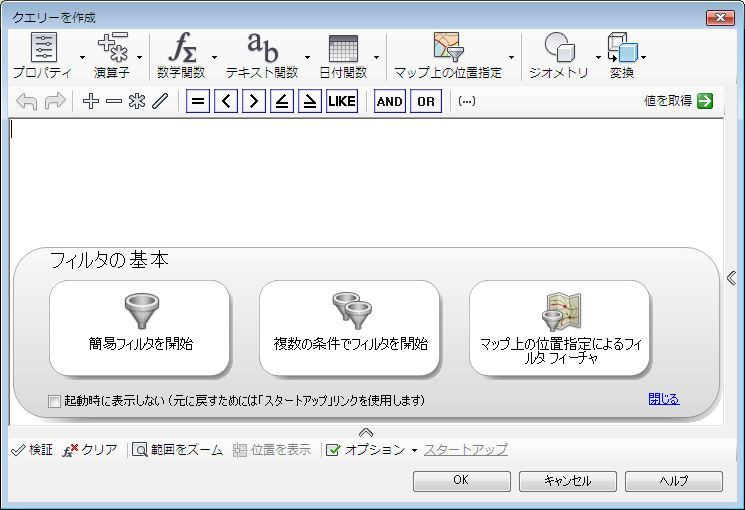

式エディタでは、既存のプロパティに基づいて値を計算できます。また、データ値を 1 つのデータ型から別のデータ型に変換できます。テキスト式を使用して、テキスト文字列の書式設定を行います。数値を持つプロパティに数学関数を適用するには、数式を使用します。
式を作成するダイアログ ボックスのタイトルバーは、選択するコマンドによって異なります。どのような名称のダイアログ ボックスでもコンテンツはほぼ同じです。
タイトル バーのテキストは、選択するコマンドに従って変わります。
