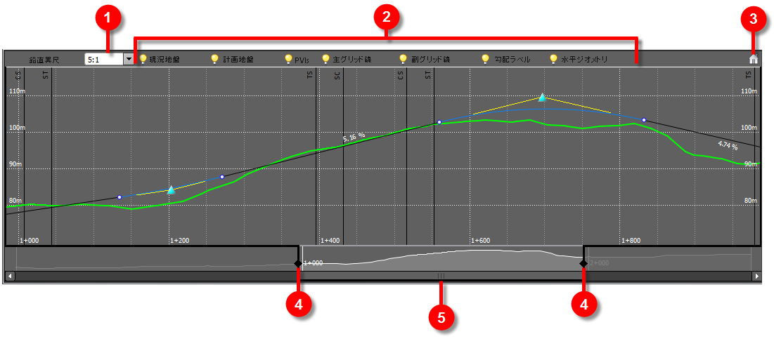

[縦断ビュー]パネルについて
現況地盤サーフェスに対する道路の垂直ジオメトリを確認するには、[縦断ビュー]パネルを使用します。
[縦断ビュー]パネルにアクセスするには、[表示]タブ [コリドー]パネル [縦断ビュー]の順にクリックします。道路を選択して[縦断ビュー]パネルに表示します。
[縦断ビュー]パネルでは、道路の垂直ジオメトリを表示したり操作することができます。道路の縦断の表示方法をコントロールするためのさまざまなツールがあります。
  1. [縦断ビュー]グリッドを垂直方向に拡大する比率をコントロールします。
  2. [縦断ビュー]グリッドから詳細を追加または削除します。
  3. 縦断の範囲を表示します。
  4. これらのハンドルをドラッグして近づけたり遠ざけたりして、測点の範囲にズームします。
    また、マウス ホイールを使用して縦断を拡大または縮小することもできます。
  5. このバーをドラッグして、道路の長さに沿って移動します。
    マウスの左ボタンでドラッグして画面移動することもできます。
