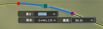

縦断曲線の長さを変更するには
[フィーチャを作成/編集]
)をクリックします。
道路を選択します。
垂直方向のマニピュレータが表示されるように、モデルの回転とピッチを調整します。
終点マニピュレータを選択します。
次のいずれかの方法で、曲線の長さを変更します。
[長さ]セルに既知の値を入力します。
[測点]セルと[標高]セルに既知の値を入力します。
マニピュレータを目的の位置にドラッグします。
