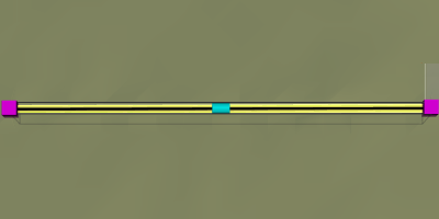

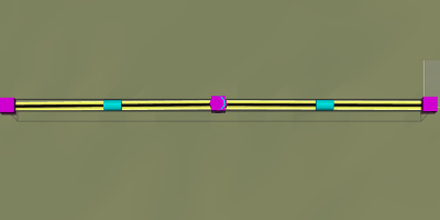

線分セグメント上
  1. ([フィーチャを作成/編集])をクリックします。
  2. 道路を選択します。
  3. 曲線の任意の場所を右クリックします。[点を追加]をクリックします。
    線分が 2 つのセグメントに分割され、交点と曲線が、選択した場所に追加されます。

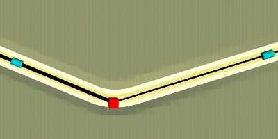

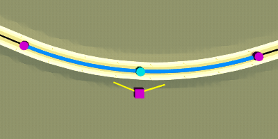

交点上
  2. 道路を選択します。
  3. 曲線を追加する交点を右クリックして曲線を追加します。
  4. 追加する曲線のタイプを次から選択します。
    • [曲線]
    • [緩和曲線-曲線-緩和曲線]
    • [合成曲線]
    曲線が、選択した交点に追加されます。
