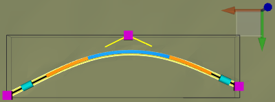

水平曲線のタイプを変更するには
1 つの曲線を曲線グループに、または曲線グループを 1 つの曲線に変更します。
[フィーチャを作成/編集]
)をクリックします。
道路を選択します。
変更する曲線を右クリックします。目的の曲線タイプを次から選択します。
[曲線]
[緩和曲線-曲線-緩和曲線]
