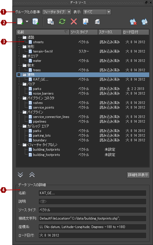

[データ ソース]パネルを使用して、データの読み込みおよび設定を行います。
[データ ソース]パネルを表示するには
[データ ソース]パネルには、次の要素があります。
| プルダウン | 説明 |
フィーチャ タイプまたはソース タイプにより、アイテムをグループ分けします。既定では、すべてのデータ ストアはそのフィーチャ タイプの下に示されます。たとえば、すべての建物ソースは[建物]の下に表示されます。ソース タイプ(ベクトル、3D モデルなど)別にデータ ソースをグループ分けするには、[ソース タイプに切り替えます。 |
設定されているかどうかによってアイテムの表示をフィルタすることもできます。既定では、すべてのアイテムが表示されます。表示をフィルタするには、表示したいアイテムのタイプに切り替えます。 |

([すべて展開])矢印および
([すべて折りたたむ])矢印を使用して、各データ ソースを表示するか、リストを折りたたんでフィーチャ タイプ タイトルのみを表示します。リストを折りたたむと、個々のフィーチャ タイプを展開できます。 データ ソースを右クリックし、関連するオプションを表示します。右クリック メニューを使用して、データ ソースの名前を変更できます。
