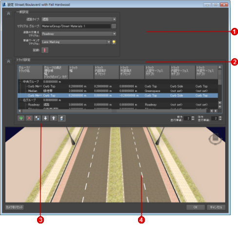

    1. 一般設定
    2. トラック設定
    3. トラック操作
    4. プレビュー領域

  6. [トラック設定]セクションを使用して、道路要素を定義します。
    [トラック設定]テーブルの行は道路の要素を表し、列は各トラックの属性を表しています。これらの行は、道路の右側と中央分離帯のグループ別に整理されています。
    既定により、道路の左側によって、右側がミラー化されます。
    • 非対称の道路を作成するには、 (テーブルの下部)をクリックします。この操作によって、Left Group という新規グループが追加されます。この新規グループは、テーブルの一番上に表示されます。
    • トラックの追加、削除、または順序の変更を行うには、テーブルの下のボタンを使用します。
    • テーブルをダブルクリックし、編集します。クリックすると、一部のセルではドロップダウン メニューが表示されます。

  7. [走行車線]および[対向車線]の数を指定します。
    車線数を変更すると、プレビューが更新されます。これは既定値です。この値は、スタイルを適用したときに特定のフィーチャの実際の値に置き換えられます。
  8. [OK]をクリックすると、スタイルが[スタイル パレット]で更新されます。
