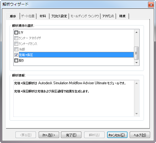

  1. [ホーム] > [成形プロセス設定] > [解析ウィザード]をクリックします。
  2. [解析順序]として[充填]をオフにします。
  3. [解析順序]として[充填+保圧]をオンにし、[次へ]をクリックします。

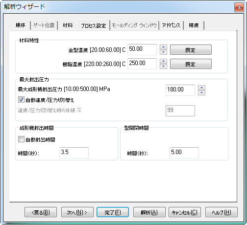

  4. [材料]が Styron EUR, Magnum 3416 SC であることを確認し、[次へ]をクリックします。
  5. [充填時間]を 3.5 秒に設定し、[次へ]をクリックします。

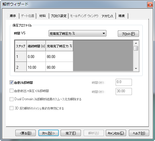

  6. [保圧プロファイル][自動冷却時間]を確認し、[解析]をクリックします。
    解析には数分かかります。
  7. 解析が完了したら、[サマリー]をクリックして[サマリー]パネルを閉じます。
