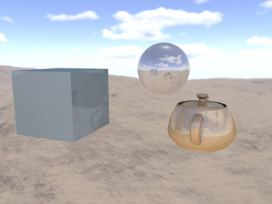

  1. [Presenter]ウィンドウを開き、[エフェクト]タブをクリックします。
  2. 左ペインで、[推奨]アーカイブを展開し、[環境]サブフォルダを開き、[パノラマ]フォルダを開きます。
  3. [空]エフェクトを右側のパレットにドラッグします。
    背景はまだ[シーン ビュー]には表示されません。
  4. [推奨]アーカイブに戻り、[背景]サブフォルダを開き、[環境]エフェクトをパレットにドラッグします。
    背景が表示されます。これは、この種類の背景が 2 つの部分から構成されているからです。1 つは[空]イメージで、もう 1 つはそのイメージを参照する背景の[環境]シェーダーです。2 つの要素は自動的にリンクされます。
これが終了した後、モデルを移動すると、背景がリアルタイムで適切に移動します。最新のグラフィックス カードを使用している場合は、シーンに反射性のサーフェスがあると、[オプション エディタ] [Presenter]の[ハードウェアのシェーディング][光源]に設定した場合に、新しく設定した背景がすべての反射性のサーフェスに反映されます(「Presenter のページ」を参照)。
ヒント: [レンダリング]をクリックすると、この背景がフォトリアリスティックな出力で表示されます。
