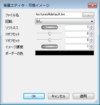

パレットでエフェクトをダブルクリックし、[背景エディタ]を開きます。エディタは背景のタイプごとに異なります。ここには[尺度イメージ]エディタを示します。
[背景エディタ]で、[ファイル名]フィールドの横の[参照]ボタン([...])をクリックして背景を変更し、新しいイメージを背景として開くことができます。
[背景エディタ]でパラメータを編集すると、変更がシーンにインタラクティブに反映されます。パラメータの編集をシーンに適用するには、任意の時点で[適用]をクリックします。
