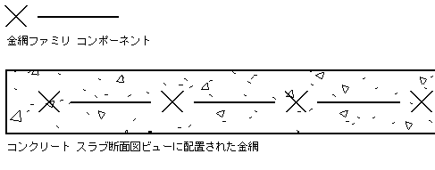

    下図は、溶接金網ファミリを断面図ビューのコンクリート スラブに追加する様子を示します。
    次のイメージは、2 つの壁の間に配置された繰り返しパターンを示します。パターンは 10 の固定数で、長さは 6 フィートです。
