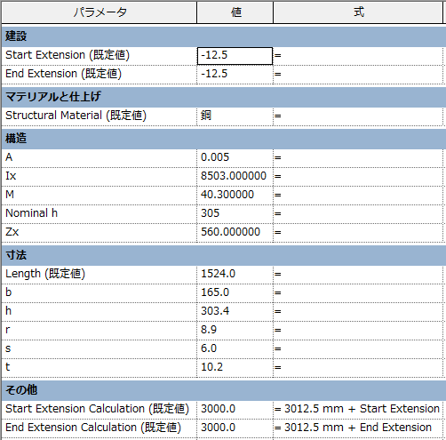

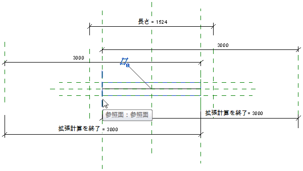

拡張パラメータを削除

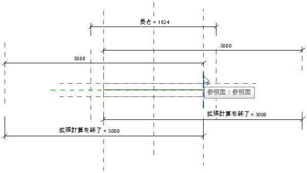

名前のない参照面を削除

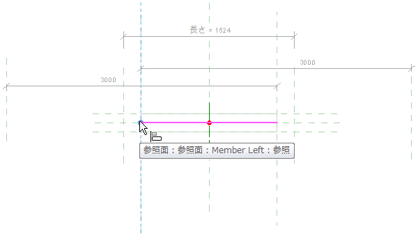

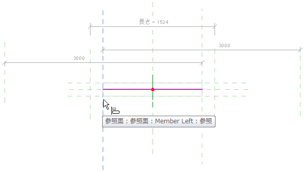

詳細レベルが[標準]の拘束の位置合わせを変更
詳細レベルが[詳細]の拘束の位置合わせを変更
鉄鋼要素ジオメトリのウェブの拘束の位置合わせを変更
名前のない 2 つの参照面を削除
[プロパティ]パネル
(ファミリ タイプ)をクリックします。
これらの条件が満たされていない場合、ファミリは更新されません。

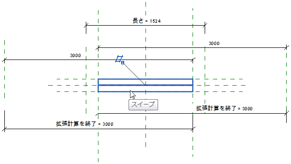

(スイープを編集)をクリックします。

(パスをスケッチ)をクリックします。
[修正]パネル
(位置合わせ)をクリックします。

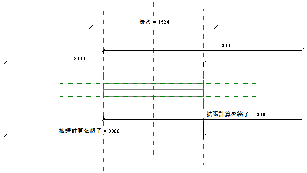

[要素を非表示]の順にクリックします。詳細レベルが[標準]のスイープが非表示となり、詳細レベルが[詳細]のスイープが表示されます。
[要素を非表示]の順にクリックします。詳細レベルが[詳細]のスイープが非表示となり、鉄鋼要素のウェブを表す 2 本のシンボル線分が表示されます。必要に応じて拡大表示することができます。
