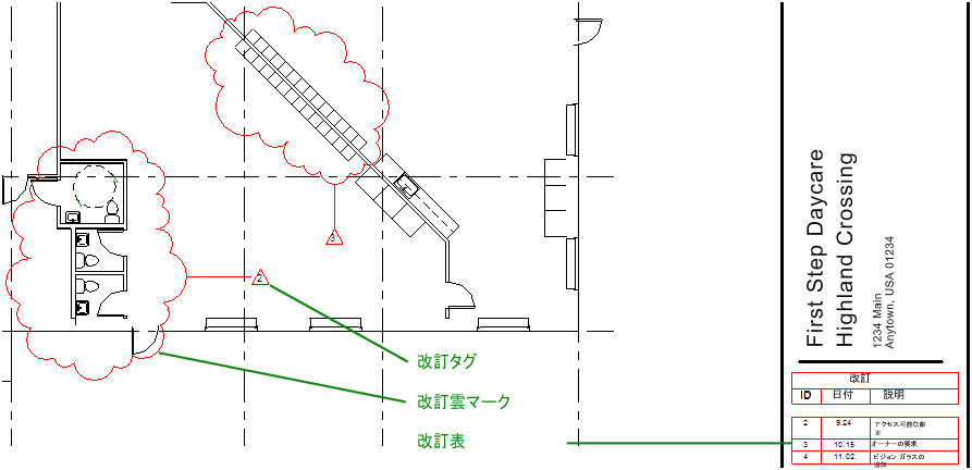

改訂雲マークを使用してプロジェクトで変更されたデザイン領域を示します。改訂雲マークは、3D ビューを除くすべてのビューでスケッチできます。雲マークは、雲マークが配置されているビューおよびビューが含まれているシートに表示されます。
改訂情報を入力した後で、1 つまたは複数の雲マークに改訂を割り当てることができます。タグを使用して雲マークに割り当てられた改訂を識別します。シートで、必要に応じて改訂雲マークとタブはビューに表示することができます。各シートで、改訂表にはシートのビューに表示されている雲マークによって表された改訂の情報が含まれています。
