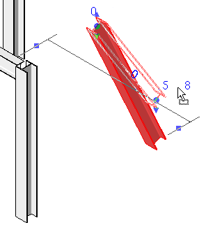

  5. 柱の端点コントロールを使用して柱の上端の位置を調整します。柱が[勾配 - 終点によって決定]の場合は、垂直矢印またはテキスト コントロールを使用して柱の上端の高さを調整します。
    角度によって決定される柱の修正
  6. 柱の端点を使用して、柱の基部の位置を調整します。柱が[勾配 - 終点によって決定]の場合は、垂直矢印またはテキスト コントロールを使用して柱の基部の高さを調整します。
    終点によって決定される柱の編集
柱は、パラメータ設定および端点の調整に基づいて長さと傾斜を調整します。
