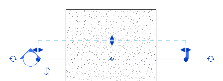

    断面線とトリミング領域が現れて、選択されています。
    例
    Revit Structure
    例
  6. 青色コントロールをドラッグすると、トリミング領域のサイズを変更することができます。そのサイズに従って、断面図ビューの奥行きが変化します。
