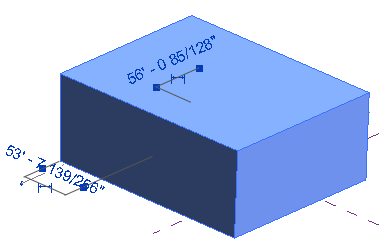

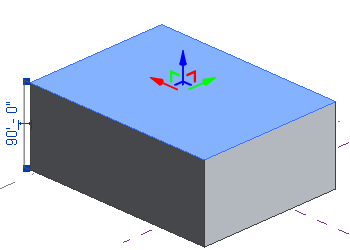

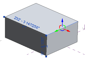

次のグラフィックスは、フォーム要素上で選択できる項目を示しています。
フォーム要素 選択されたフォーム要素
エッジ
サーフェス
頂点
フォーム全体
