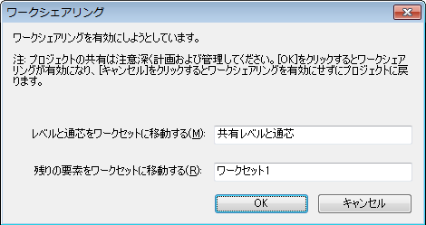

既定のユーザ作成ワークセット([共有レベルと通芯]および[ワークセット 1])を示す[ワークシェアリング]ダイアログが表示されます。
