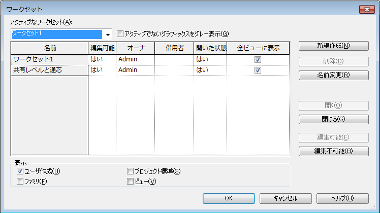

ワークシェアリングを有効にすると、既定のワークセットが複数作成されます(2 つの既定のユーザ作成ワークセット、ならびにプロジェクト、プロジェクト標準、およびプロジェクト ビューでロードされたファミリ用のワークセット)。詳細は、「既定のワークセット」を参照してください。
次の図は、ユーザ作成の既定のワークセット 2 つ、[共有レベルと通芯]、および[ワークセット1]を表示した[ワークセット]ダイアログを示しています。
[ワークセット]ダイアログには、次の情報が含まれます。
[オーナ]値は、[オプション]ダイアログの[一般]タブに一覧表示されているユーザ名です。[オプション]ダイアログについての詳細は、「オプション」を参照してください。
