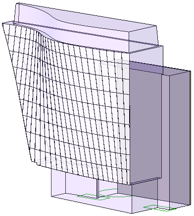

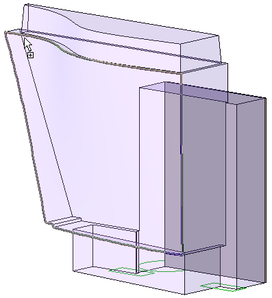

例
カーソルによってハイライト表示されたマス面
作成されたカーテン システム
