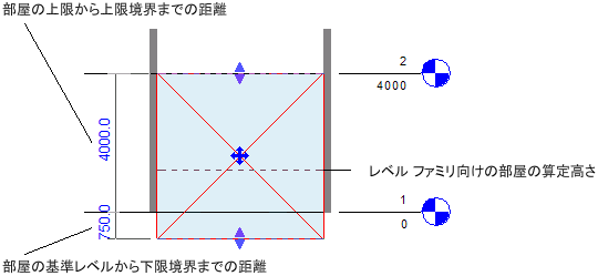

Revit では、上下の矢印コントロールが表示されます。
Revit では、部屋の上限および基準レベルから上下の境界までの距離を示すため、リスニング寸法が表示されます。必要に応じて、値を直接入力できます。詳細は、「仮寸法」を参照してください。
部屋を横断する破線は、算定高さ、つまり Revit で部屋の面積と周長の計算に使用される高さを示しています。算定高さはレベルのタイプ パラメータです。詳細は、「算定高さ」を参照してください。算定高さの破線は、断面図ビューで部屋を選択したときにのみ表示されます。
