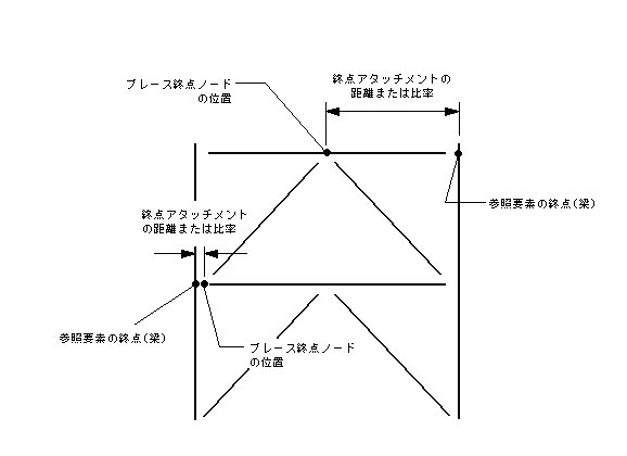

ブレース要素を追加した後に、ブレースのプロパティを変更して梁に沿ってどのように位置を維持するかをコントロールします。ブレースの各終点の梁に対する位置は、梁の終点からの距離か長さの比率のいずれかにより維持されます。アタッチされた梁の位置または長さを変更する場合は、選択するブレース設定に応じて、ブレースが変更に合わせて調整されます。
ブレースのジオメトリは、構造梁と同様に修正することができます。これには、基準位置に対するオフセット、カットバック、配置が含まれます。

  3. [参照要素の終点]プロパティの値を選択します。これによって、参照要素(梁)のどの端点から距離または比率が計測されるかを指定します。

  4. プロパティ パレットの[構造]で、[アタッチ終点タイプ]を選択します。
    • 距離: ブレースの終点が梁に配置されている場合は、この値によって、最も近い梁の端点とブレースの終点との間の距離が指定されます。
    • 比率: ブレースの終点が梁に配置されている場合は、この値によって、梁上で終点が配置される位置の比率が指定されます。たとえば、0.5 と指定すると、アタッチされた梁の両端の中間位置に終点が配置されます。
    いずれかのオプションを選択した後に、[アタッチ開始比率]プロパティの値を入力します。ブレースの始点が柱に配置されている場合、ブレースの終点ではこのオプションを使用できません。
