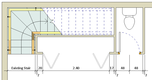

標準寸法値または均等テキスト ラベルを上書きする
標準寸法値または均等テキスト ラベル(EQ)は、次の図で示すようにカスタム文字で置き換えることができます。
また、次に示すように、寸法値をクラス要素内のバリエーションに置き換えることもできます。
ただし、数値を持つ標準寸法値と均等テキスト ラベル(EQ) は置換できません。
