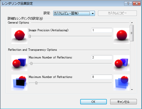

カスタムのレンダリング品質を定義する
  1. [レンダリング]ダイアログの[品質]の下から、[設定]で[編集]を選択します。
    [レンダリング品質設定]ダイアログが表示されます。
  2. [設定]で、用いるカスタム設定の開始点として使用する定義済みの設定を選択し、[カスタムにコピー]をクリックします。
  3. [詳細なレンダリングの設定]の下から、目的のパラメータ値を指定します。
    詳細は、「レンダリング品質設定」を参照してください。
  4. [OK]をクリックします。
  5. 続けて、他のレンダリング設定を定義します。
