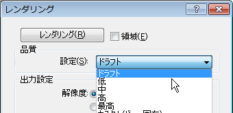

クライアントに設計を提示するには通常、高品質なレンダリング イメージが必要となります。しかし、高品質なレンダリング イメージは生成に時間がかかる可能性があります。テスト目的で、ドラフト品質のイメージを迅速に生成する場合があります。[レンダリング]ダイアログの[品質]の[設定]を使用することで、レンダリング イメージの希望の品質を指定します。
| 品質 | 相対的なレンダリング速度 | 説明 |
| ドラフト品質 | 最高速度 | レンダリング イメージの一般的概念を得る目的で、可能な最高速度でレンダリングします。イメージには多くのアーチファクト(レンダリング イメージ内の小規模の誤りや不整)が含まれます。 |
| 低品質 | 高速 | 品質レベルを向上させて迅速にレンダリングし、いくつかのアーチファクトが含まれます。 |
| 標準 | 標準 | プレゼンテーションを一般的に十分に満たす品質でレンダリングし、含まれるアーチファクトは少数です。 |
| 高品質 | 低速 | 大部分のプレゼンテーションを十分に満たす高品質でレンダリングし、含まれるアーチファクトはごく少数です。このレンダリング品質を得るために必要な生成時間は長くなります。 |
| 最高品質 | 最低速度 | 非常に高品質でレンダリングし、含まれるアーチファクトは最も少なくなります。このレンダリング品質を得るために必要な生成時間は最も長くなります。 |
| カスタム | ビュー固有 | [レンダリング品質設定]ダイアログで指定した設定を使用します。レンダリング速度は、カスタムの設定によって異なります。詳細は、「カスタムのレンダリング品質を定義する」を参照してください。 |
