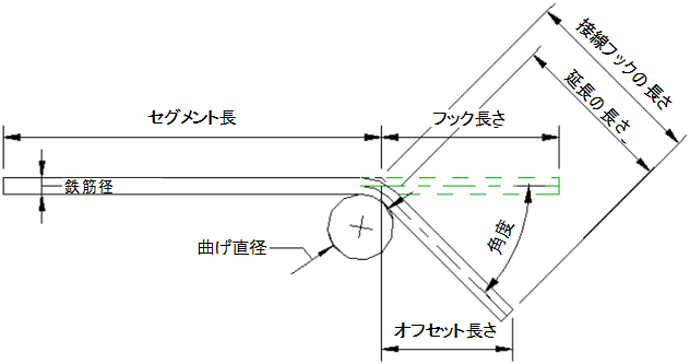

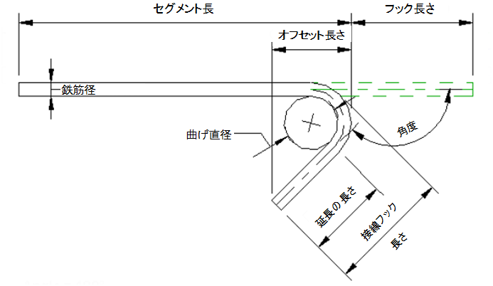

次のイメージは、鉄筋フックを定義するパラメータを表しています。
45°フック
90°フック
