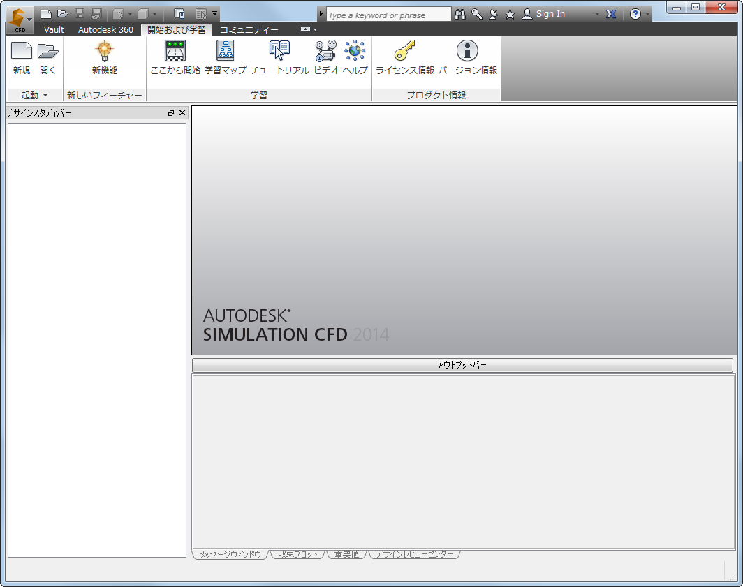

1. デスクトップ上の Simulation CFD のアイコンをクリックします。
Autodesk® Simulation CFD が開きます。

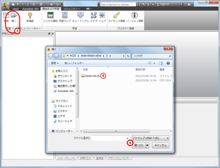

2. [開く]をクリックし、C:¥ProgramData¥Autodesk¥Simulation CFD 2014¥Tutorials¥Exhibit Hall にナビゲートします。

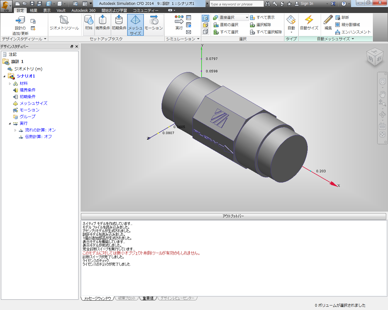

Autodesk® Simulation CFD に展示会場モデルが表示されます。
