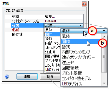

1. 壁と屋根の両方の部品をクリックして選択します。
2. [材料]状況依存パネルで[編集]をクリックします。
3. [材料]クイック編集ダイアログで、材料の種類を選択します。

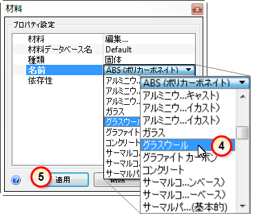

4. [名前]メニューで[グラス ウール]を選択します。
5. [適用]をクリックします。

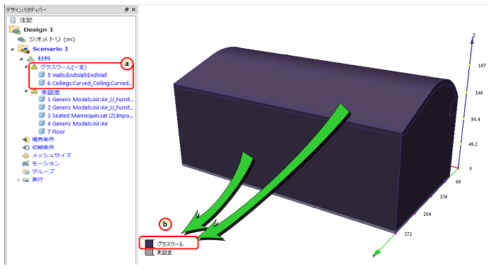

次のような設定になっていることを確認します。
6. グラス ウールの材料が正しく割り当てられていることを確認するには、デザイン スタディ バーと部品の色付けを調べます。
注: すべて正しいことが確認できたら、次のステップに進みます。問題があれば、この段階で修正してください。
