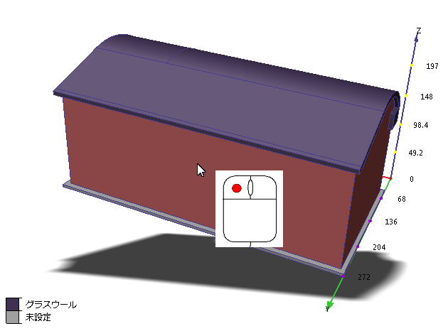

既定では、空気部品は壁面部品でブロックされるので見えません。
1. 空気を表示するには、[Ctrl]を押しながらマウスの中央ボタンをクリックして壁を非表示にします。
2. 空気部品をクリックして選択します。

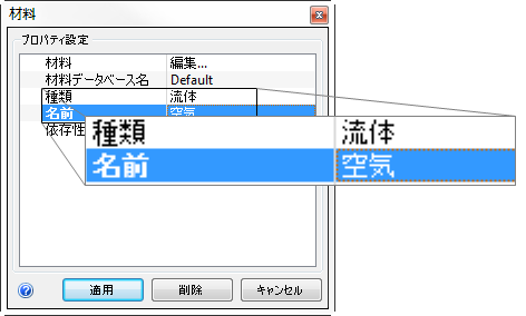

3. [材料]状況依存パネルで[編集]をクリックします。
4. [材料]クイック編集ダイアログで、[種類][流体]で、[名前][空気]であることを確認します。

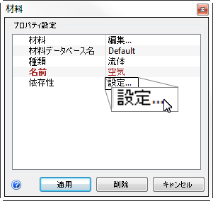

5. [環境][設定]をクリックします。

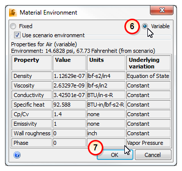

6. [従属変数]ダイアログで[可変]をクリックします。
7. [OK]をクリックします。
注: ステップ 6 および 7 では、プロパティが温度に合わせて変動するように空気材料の定義を変更しました。この変更が必要なのは、展示会場内での空気の動きで浮力がかなり重要な役割をになうためです。

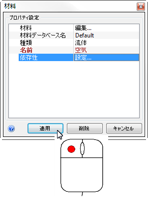

8. [材料]クイック編集ダイアログで[適用]をクリックします。

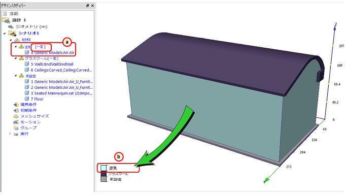

次のような設定になっていることを確認します。
9. 空気材料が正しく割り当てられていることを確認するには、デザイン スタディ バーと部品の色付けを調べます。
注: すべて正しいことが確認できたら、次のステップに進みます。問題があれば、この段階で修正してください。
