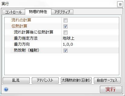

物理タブをクリックします。
[流れの計算] = オフ
[伝熱計算] = オン
[熱放射(輻射)] = オン

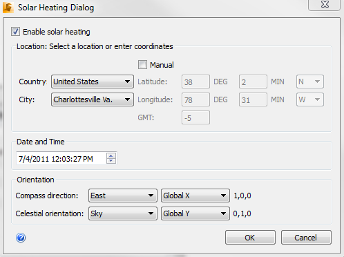

[太陽熱放射(日射)]ボタンをクリックします。
[太陽熱放射(日射)を有効化]をクリックします。
[国][都市]を選択します。
[日付][時刻]を設定します。
注: モデルの方向はデフォルトの東の方向がグローバルXとなるようになっています。必要に応じて変更することもできます。
OKをクリックします。
