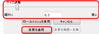

左側の家屋を選択します。
メッシュ サイズを変更するには、次のいずれかを実行します。
[サイズ調整]スライダを 0.3 に動かします。
[変更を適用]をクリックします。

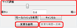

右側の家屋を選択します。
[サイズ調整]スライダを 0.6 に動かします。
[変更を適用]をクリックします。
変更を周囲へ反映をクリックします。
注: 初期のメッシュ分割サイズが異なるため、2つの家屋には若干異なるサイズ調整を行う必要があります。この目的は、メッシュを細かくし、それぞれのメッシュ分割を同じ大きさとすることです。ここでは全く同じ大きさにすることは重要ではありません。
