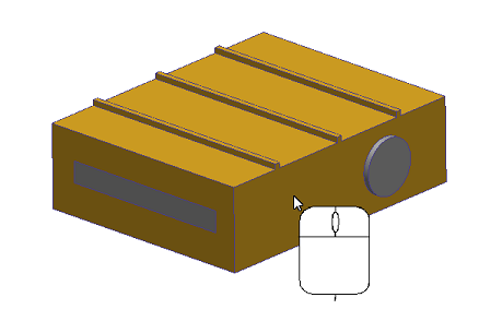

これらは、マウスでモデルを移動するための基本的な方法です。
回転するには、[Shift]キーを押しながらマウスの中央ボタンをクリックして、マウスを移動します。
ズームするには、マウスのスクロール ホイールを回します。
画面移動(移動)するには、マウスの中央ボタンを押したままマウスを移動します。

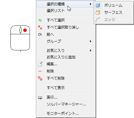

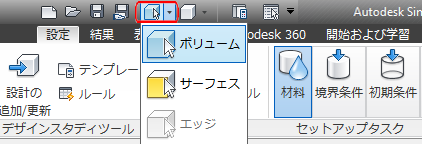

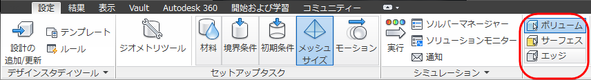

選択できるオブジェクトのタイプを変更する必要がある場合があります。
[設定]タブから:
マウスの右クリック メニューから:
クイック アクセス ツールバーから:
カーソルは、現在の選択モードを示します。
ボリューム:
サーフェス:
エッジ:

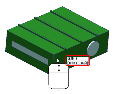

Simulation CFD では、選択プロセスに役立つカラー コードが使用されています。
セットアップ タスクで部品またはサーフェス上にカーソルを移動すると、緑に変わります。
オブジェクトをクリックして選択します。赤になります。
選択したオブジェクトにカーソルを合わせると、黄色に変わります。
オブジェクトを選択解除するには、その上でクリックします。

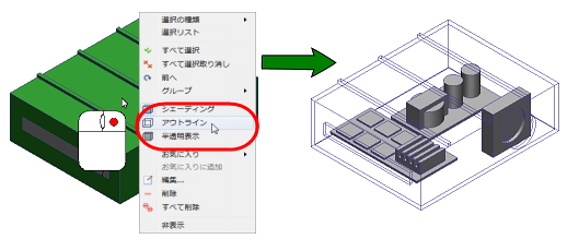

多くの場合、内部コンポーネントにアクセスする際に、部品またはサーフェスを非表示にすると便利です。
オブジェクトを非表示にするには: オブジェクトにカーソルを置き、[Ctrl]キーを押しながらマウスの中央ボタンをクリックします。
すべての部品を表示するには: グラフィックス ウィンドウのモデルの外側で[Ctrl]キーを押しながらマウスの中央ボタンをクリックします。

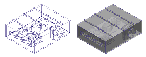

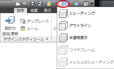

既定では、モデルが次のようにシェーディングされて表示されます。
モデルをアウトラインまたは透明で表示するには、クイック アクセス ツールバーの[表示スタイル]メニューから選択します。
または、[表示] (タブ) > [表示スタイル]から選択します。
個々の部品の外観を変更するには、部品を右クリックしてメニューから選択します。
モデルの外観をコントロールする方法の詳細については、ここをクリックしてください。

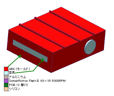

デザイン スタディ バーでは、該当するブランチの下にすべての割り当てられた設定が表示されます。
視覚的な手掛かりとそれに対応する凡例により設定が適用された場所が示されます。
ツールチップにより適用された設定の値が表示されます。ツールチップを表示するには、部品またはサーフェス上にマウスを置きます。
