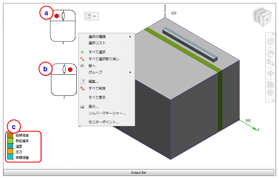

ここでは、グラフィックス ウィンドウに関するいくつかの重要なポイントを紹介します。

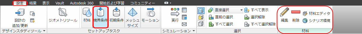

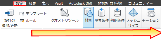

左クリックおよび右クリックのコマンドはリボンでも使用できます。
リボンのコマンドを使用すると、ほとんどの作業を行うことができます。次の点に注意してください。
リボンの詳細については、ここをクリックしてください。

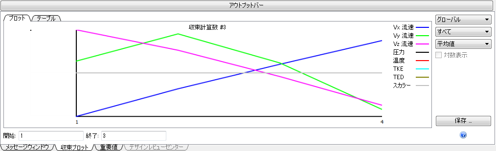

いくつかの機能を実行するために、モデル ウィンドウの下にあるアウトプット バーを使用することができます。
アウトプットバーの詳細については、ここをクリックしてください。

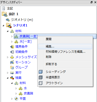

これは、"ツリー" です。設定が一覧表示されます。右クリックしてほとんどの設定を変更することができます。

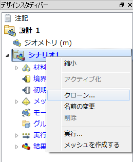

設定またはジオメトリ モデルを変更するには、デザイン スタディ内で複数のシナリオを実行します。設計またはシナリオを "クローン作成" して既存のシミュレーションをコピーし、必要に応じて変更します。
デザイン スタディ バーの詳細については、ここをクリックしてください。

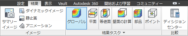

複数のシナリオを作成して実行したら、設計の反復の結果を比較するために、ディシジョン センターを使用することができます。
ディシジョン センターには、次のコンポーネントが含まれています。

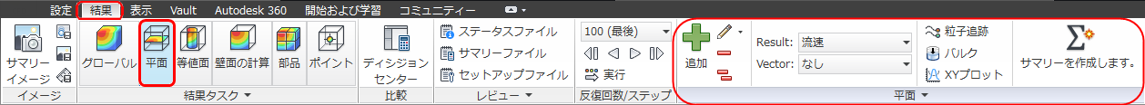

シナリオからイメージ、平面、部品、XY プロット、またはポイントを比較するには、サマリ アイテムを使用します。
サマリ アイテムにより、すべてのシナリオにわたって一貫した方法でイメージとデータのキャプチャが行われるように自動化されます。この一貫性により、直接設計変更を比較したり評価することができます。
サマリ データをキャプチャしたら、ディシジョン センターでデータを管理することができます。[結果] > [比較] > [ディシジョン センター]とクリックします。
ディシジョン センターのセクションが、デザイン スタディ バーに表示されます。
のシンボルは、サマリ アイテムを 1 つまたは複数のシナリオにマッピングする必要があることを示しています。右クリックして[すべて更新]を選択します。 デザイン スタディ内のシナリオのサマリ データを確認および比較するために、[重要値]テーブルを使用することができます。
デザイン レビュー センターを使用することにより、すべてのシナリオの結果を視覚的に比較できます。Simulation CFD により、デザイン スタディのすべてのシナリオに、サマリ イメージの属性が適用されます。これにより、一貫した方法で作成された結果を直接比較することができます。
各シナリオの結果を表示するには、スライダをドラッグします。[表示] (タブ) > [ウィンドウ] (パネル) > [ビューポート]コマンドを使用して結果を並べて表示することもできます。
ディシジョン センターについては、ここをクリックしてください。
