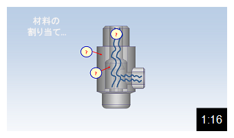

プロセス
初めて使用する方は、このビデオを確認し、Simulation CFD プロセスについて学習してください。

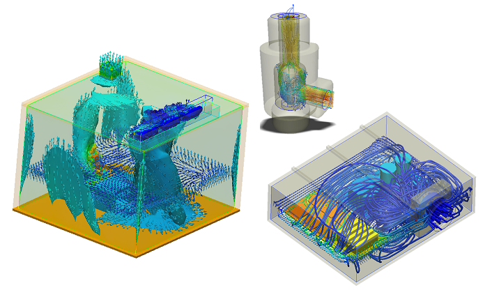

手順 2: クイック スタート チュートリアルを実行する。
これらのチュートリアルでは、Simulation CFD でシミュレートされることが多い 3 つの異なる適用事例を紹介します。これらはよく似た概念を紹介しているため、最も興味のあるものを 1 つ選択してください。各チュートリアルは、設定および実行に約 20 分かかります。
流れコントロール
油圧コントロール バルブを通る水をシミュレートします。バルブは半分開いています。そのため、目標は圧力損失と流れ分布を把握することです。
AEC 換気
オフィス筐体内の空気の流れをシミュレートします。モデルでは、夏季向けの設計日をシミュレートしているため、外側は高温で、利用者が冷却された状態を保持する必要があります。
電子機器冷却
空気の流れと電子機器筐体内のコンポーネントの温度をシミュレートします。筐体には、PCB、チップ、冷却ファンが含まれます。
手順 3: 学習内容を適用する。
基本を学習したので、ユーザ独自のシミュレーションの作成を開始します。これらのビデオとチュートリアルで学習したスキルは、ユーザ独自の流れシミュレーションおよび熱伝達シミュレーションで役に立ちます。
