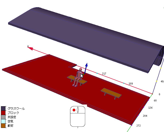

注: 壁と空気の各部品を非表示にして、利用者を選択しやすくする必要があります。まだ非表示になっていない場合は、両方の部品でマウスの中ボタンをクリックすると非表示になります。これで、利用者をかなり選択しやすくなります。
1. 利用者をクリックして選択します。

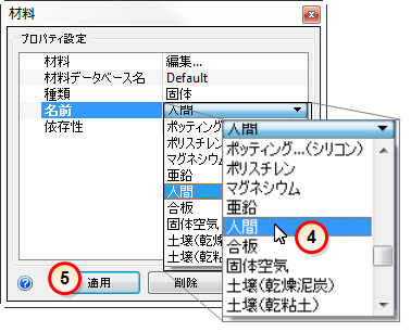

2. [材料]状況依存パネルで[編集]をクリックします。
3. [材料]クイック編集ダイアログで、材料の種類を選択します。
4. [名前]メニューで、[Human]を選択します。
5. [適用]をクリックします。

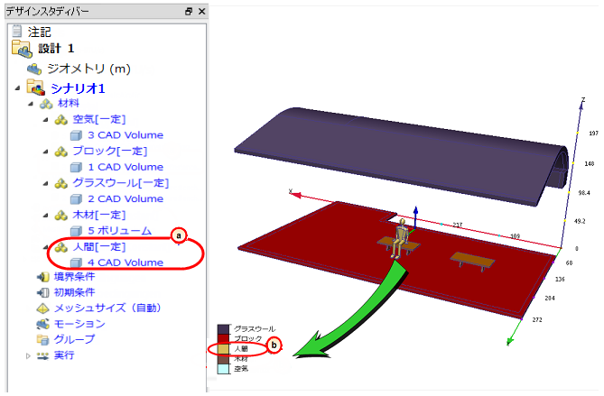

次のような設定になっていることを確認します。
6. シリコン材料が正しく割り当てられていることを確認するには、デザイン スタディ バーと部品の色付けを調べます。
注: すべて正しいことが確認できたら、次のステップに進みます。問題があれば、この段階で修正してください。
