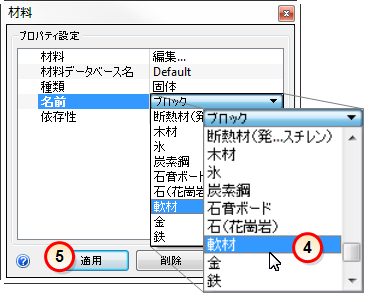

1. 2 つのベンチをそれぞれクリックして選択します。
2. 材料状況依存パネルで[編集]をクリックします。
3. 材料を変更するには:
- a. [材料]クイック編集ダイアログで、[種類]メニューをクリックします。
- b. [固体]を選択します。
4. [名前]メニューから[軟材]を選択します。
5. [適用]をクリックします。
次のような設定になっていることを確認します。

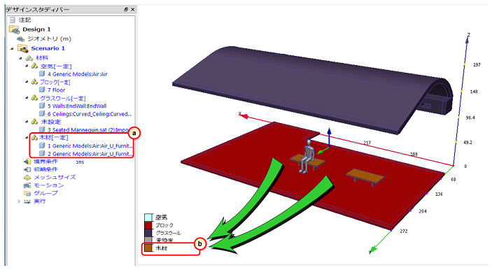

6. 木材が正しく割り当てられていることを確認するには、デザイン スタディ バーと部品の色をチェックします。
- a. デザイン スタディ バーで、[軟材]の部分に対する材料の設定を確認します。
- b. これらのベンチの色は、凡例の[軟材]の色に合わせて茶色になっている必要があります。
注: すべて正しいことが確認できたら、次のステップに進みます。問題があれば、この段階で修正してください。
