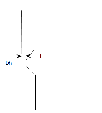

圧力損失係数Kと開口面積比FARの関係は、次式で与えられます。
注: この方程式は、105 以上のレイノルズ数の流れに対して有効です。穴の長さの平坦部分(l)の水力直径(Dh)に対する比は、0 から 0.015 の間です。
