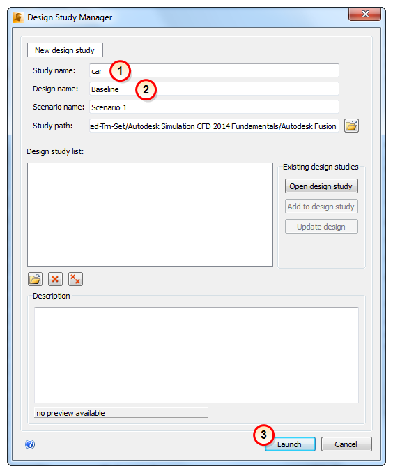

3. デザイン スタディ マネージャで、デザイン スタディ、設計、シナリオに名前を割り当てます。
Pro/Engineerから起動すると、干渉があることを示すメッセージが表示されます。「はい」を選択して続行します。
