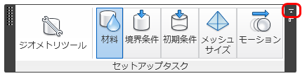

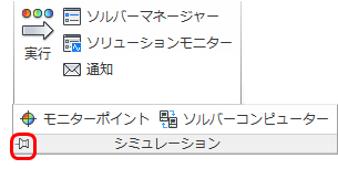

ドロップダウン メニュー
一部のパネルのタイトル バーには小さな矢印が表示されています。これは、パネルのドロップダウン メニューに追加のコントロールが存在することを意味します。これらのコントロールを表示するには、パネルのタイトルバーの矢印をクリックします。
デフォルトでは、マウスをスライドアウトメニューの外に移動させるとメニューが非表示になります。ドロップダウン メニューを表示したままにするには、ピンのアイコンをクリックします。
ドロップダウン メニューを非表示にするには、ピンのアイコンをもう一度クリックします。

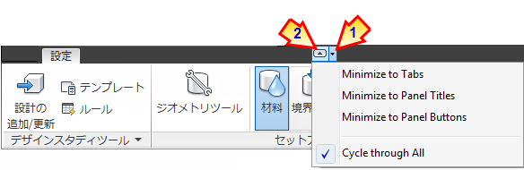

リボンを最小化するには
    リボンの最小化モードには、タブ、パネル タイトル、パネル ボタンの 3 種類があります。
  • モードを選択するには、タブラベル (1)の右側にあるメニュー矢印をクリックし、リストから選択します。
  • 選択したモードにリボンを最小化するには、矢印ボタン(2)をクリックします。標準の構成にリボンを戻すには、矢印ボタンをもう一度クリックします。
  • 注: 矢印ボタンで各モードを順に表示するには、[すべてを循環]を選択します。

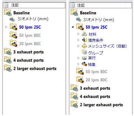

10. デザイン スタディ バー: デザイン スタディ バーでデザイン スタディのすべての側面を管理
デザイン スタディ バーは、Autodesk Simulation CFD を使用したプロセスのあらゆる側面を定義および管理する、ツリー形式の完全な対話型ツールです。デザイン スタディ バーは、Autodesk Simulation CFD のプロセスを、デザイン スタディ、設計、シナリオの 3 つの基本レベルで構成する階層構造となっています。
各デザインスタディには少なくとも1つのデザイン(特定のCADジオメトリ)が含まれ、各デザインには少なくとも1つのシナリオ(材料、境界条件、メッシュ設定と解析結果の集合)が含まれます。デザインは黒の太字で、シナリオは青の太字で表示されます。設定の割り当てと結果は、各シナリオ内に青の細字でリストされます。解析はこのウィンドウから管理します。
デザイン スタディ バーの各ブランチについての詳細

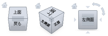

13. ビューキューブ
Autodesk® ViewCube® は、モードの向きをコントロールするための対話性の高い持続的なツールです。モデルの標準ビュー(直交座標系と一致)とアイソメ ビューを簡単に選択することができます。ViewCube ツールは、ビューの変更に合わせて、モデルの現在の視点に関する視覚的なフィードバックを提供します。
ViewCube を使用すると、事前設定の 26 方向のいずれかにすばやく方向を設定したり、直交座標軸を中心にモデルを回転したり、モデルを既定の方向にリセットすることができます。
既定では、ViewCube は、非アクティブな状態で、グラフィックス ウィンドウのいずれかのコーナーに表示されます。カーソルを ViewCube ツール上に置くと、ViewCube がアクティブになります。
モデルの方向を変更するには、使用可能なプリセット ビューのいずれかに切り替えるか、現在のビューを回転するか、モデルのホーム ビューを選択します。
また、好みに合わせて ViewCube の外観と動作をカスタマイズすることができます。
