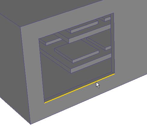

それぞれの開口部に対して、開口部の境界となるエッジを選択します。最初に選択した開口部のエッジと接触する同じ平面上にあるエッジのみを選択できます。
自動クローズは、サーフェスループを閉じるのに必要な残りのエッジを自動的に特定します。

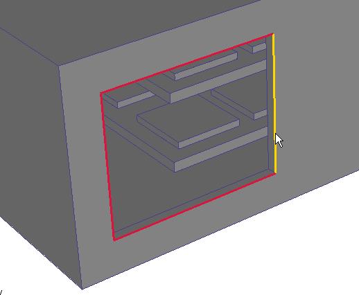

上記の図では、平坦なサーフェスを作成する可能性のある2つのパスが存在します。ループが曖昧であるため、自動クローズでは自動的に閉じることができません...
次のエッジを選択すると、ループ全体のあいまいさが無くなるため、自動的に閉じることが可能です:

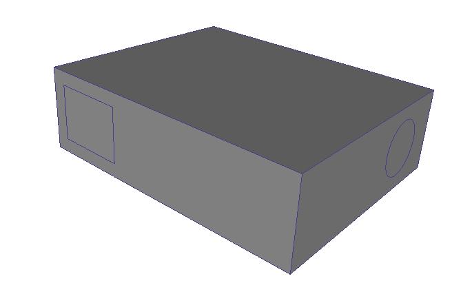

ステップ 2: 内部ボリュームを完成します。
すべての境界サーフェスが完成したら、内部流体ボリューム生成ボタンをクリックします。
内部流体ボリューム領域が構築されると、次のメッセージがアウトプットバーに表示されます。

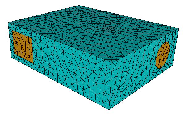

"空間フィルに成功しました。1 個の部品が作成されました。"(作成された部品の実際の数がメッセージに表示されます)
内部流体ボリューム ツールで作成された領域は部品ブランチに追加され、その名前はボリュームになります。これらはシミュレーションモデルの一部であり、メッシュ生成できます。
