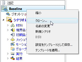

1. デザイン スタディ バーで[Baseline]を右クリックし、[クローン化]を選択します。
2. クローン化した設計の名前として Floor Registers Active と入力します。OKをクリックします。

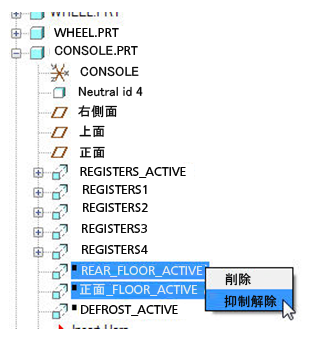

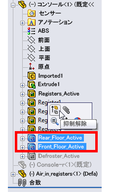

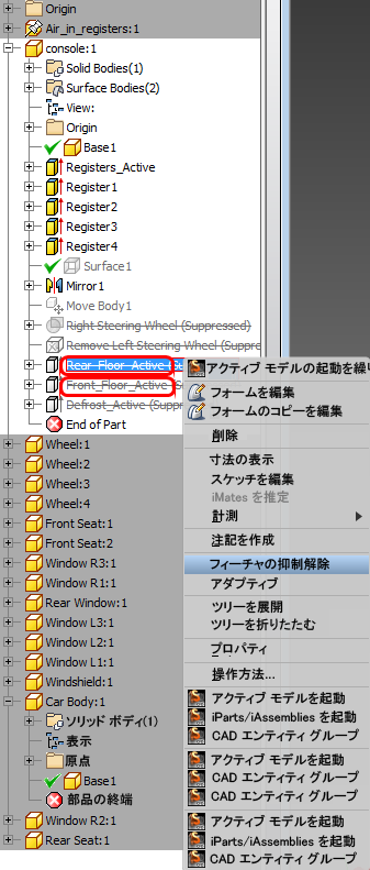

3. CAD モデルで、空気が前部フロアと後部フロアの各レジスタに流れるフィーチャを有効にします。コンソール部品(右ハンドルコンフィギュレーションの場合console-r部品)で、以下のフィーチャーをアクティブ化します:
Autodesk® Inventor
Autodesk® Fusion

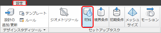

Autodesk® Fusion でモデルを変更するのではなく、Autodesk® Simulation CFD で 3 つの床面高さのダクトの材料定義を変更します。
  1. [設定]タブで[材料]をクリックします。

PTC Creo または Pro/Engineer
UG NX
console 部品(またはonsole-r部品)をワーキング部品とし部品ナビゲータをアクティブ化します。ボックスを選択して各フィーチャーを有効にします。
SolidWorks

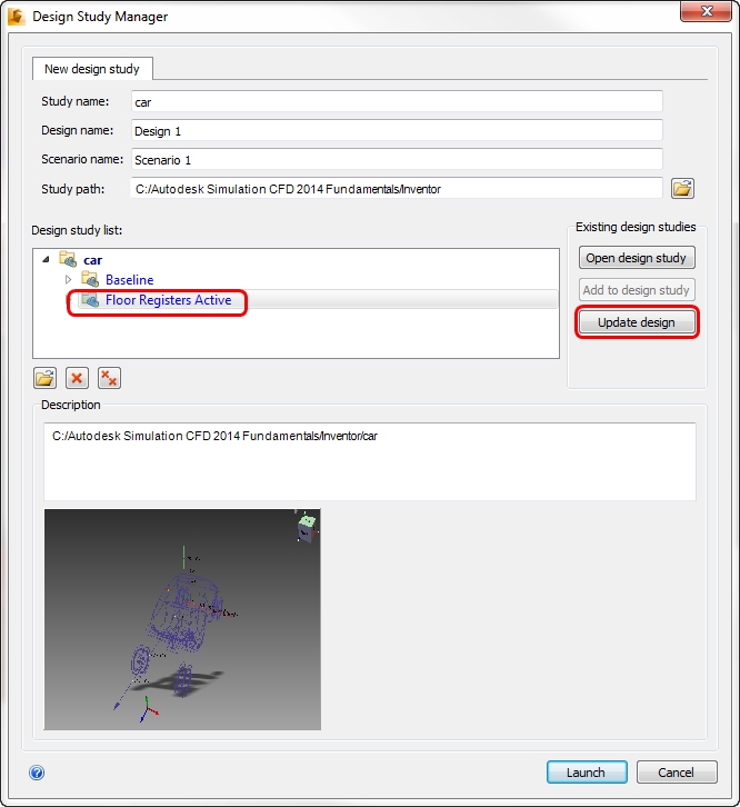

CAD から起動するには:
  1. デザインスタディマネージャで、車のデザインスタディを展開します。
  2. Floor Registers Activeを選択します。
  3. 設計を更新をクリックします。

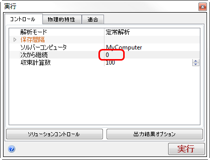

7. [次から継続]を 0 に設定し、[実行]をクリックします。
8. 収束回数が 0 になったらすべての結果を削除するかどうかを確認するメッセージに対して、[はい]をクリックします。
注: このシミュレーションはおよそ20分かかりますが、お使いのコンピュータによって時間は異なります。
注: シミュレーションが終わると、収束プロットが閉じ、「解析が正常に終了しました」というメッセージがメッセージ ウィンドウに表示されます。
