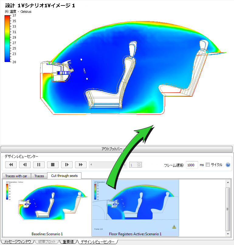

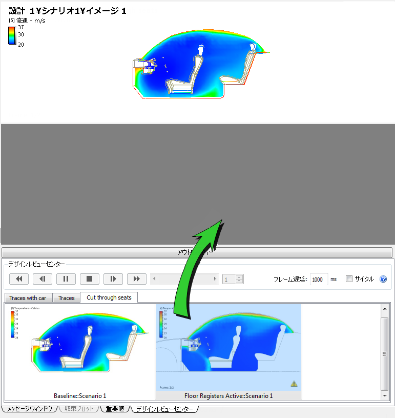

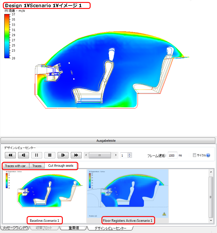

3. Cut through seats サマリー イメージ(デザイン レビュー センター ブランチの下)をクリックします。
注: Baseline設計の保存されたビューが表示されます。
注: 各サマリーイメージはアウトプットバー上で個別のタブとして表示されます。各タブはデザインスタディ内のすべての完了したシナリオの保存されたサマリーイメージを表示します。

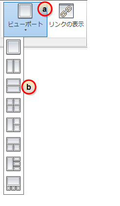

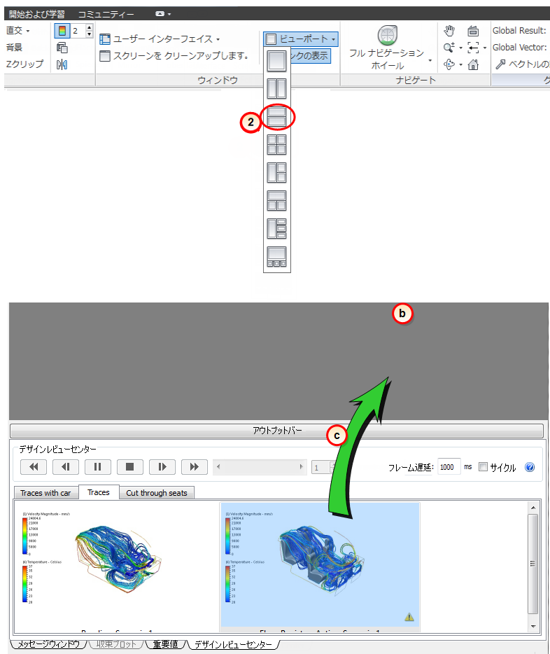

4. 両方の設計のサマリー イメージを同時に表示するには、グラフィックス ウィンドウを 2 つのビューポートに分割します。
  1. 表示タブでビューポートメニューを展開します。
  2. 水平分割ビューを選択します。

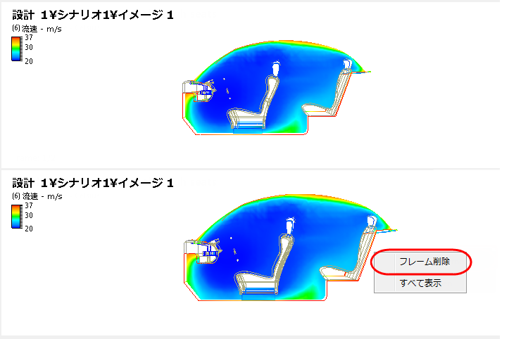

5. どちらのビューポートも同じイメージを表示します。いずれかのイメージを削除するには、下のビューポートを右クリックしてフレーム削除を選択します。

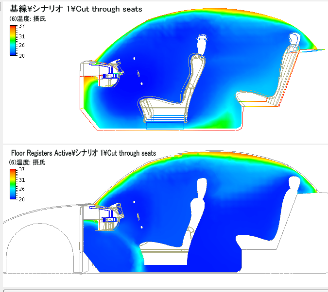

6. Floor Registers Active イメージをアウトプット バーから下のビューポートにドラッグします。

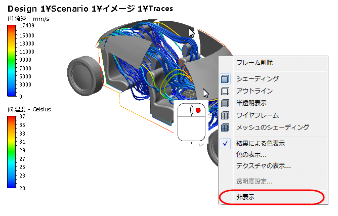

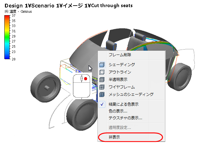

注: Floor Registers Active イメージが自動車のシェーディング表示になっている場合は、それをビューポートで修正して結果平面が見えるようにする必要があります。そのためには、各外部パーツを右クリックし、[非表示]を選択します。
注: 新しい設計では格段に温度が下がっていることを下のビューポートで確認します。また、後部座席でより均一な冷却が実現されています:

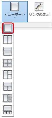

7. [ビューポート]メニューからビューポートを 1 つだけ表示します。

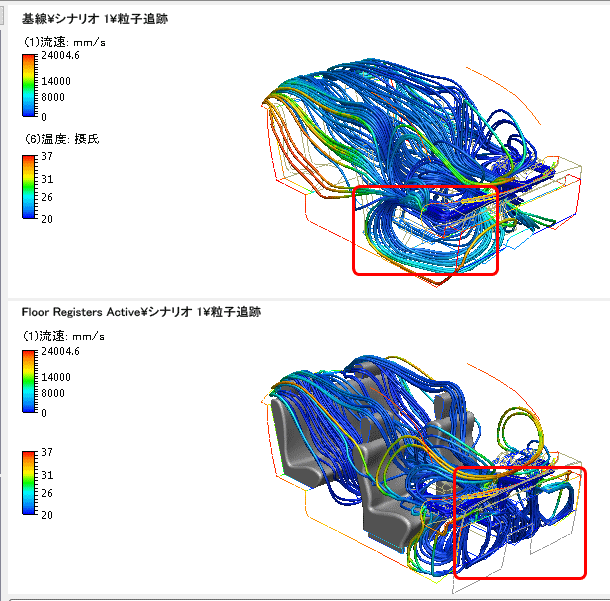

10. 流れパターンの変化を見るには、粒子追跡 サマリー イメージ([デザイン レビュー センター]ブランチの下)をクリックします。
11. 粒子追跡サマリー イメージを使用して 2 つの設計の結果を比較します。
  1. 2つの水平分割ビューに切り替えます。
  2. 下のビューポートからイメージを削除します。(右クリックしてフレーム削除を選択します。)
  3. Floor Registers Active イメージを下のビューポートにドラッグします。
12. 各ビューポートを独立して操作します。またはすべてのビューポートをまとめてナビゲートするには、表示タブでリンクの表示をクリックします。
注: Baseline設計で温度の不均一を招いた循環は新しい設計では解消されています。ただし、床空間の前方では若干の循環が起こっています。

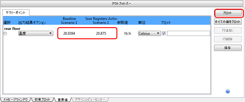

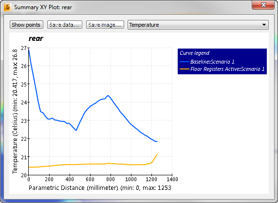

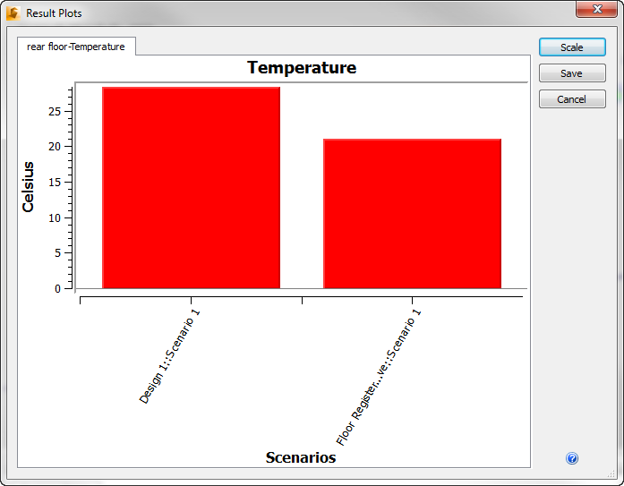

13. ディシジョン センターの[重要値]ブランチから rear floor サマリー ポイントを選択します。
14. [すべての値をプロット]をクリックして違いを表示します。
注: 新しい設計ではこの位置の温度が低下しています:

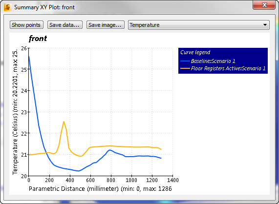

15. 前部空間および後部空間の温度プロットを表示するには、front および rear サマリー XY プロット エントリを表示します(XY プロット データ ブランチの下)。
