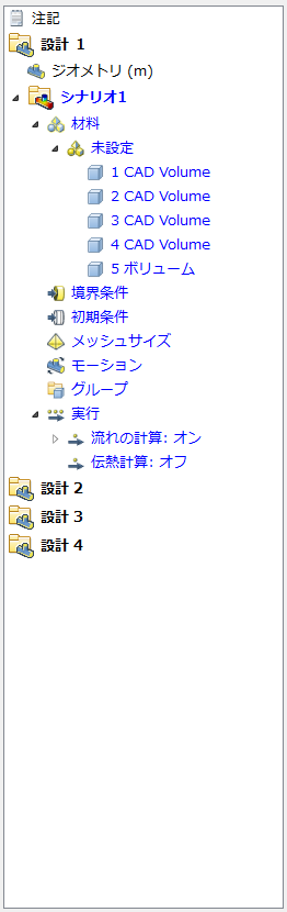

4 つのデザインで構成されるデザイン スタディが Autodesk Simulation CFD で作成されました。それぞれのデザインには境界条件と材料を用いて完全に定義されたシナリオがあります:

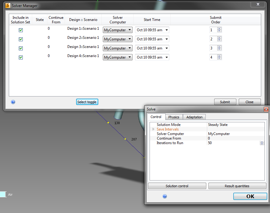

解析を実行するには2つの方法があります:
ソルバーマネージャを開くには、モデルを右クリックし、ソルバーマネージャ...を選択します。
[解析セットをすべて選択]ボタンをクリックすると、起動時にすべてが実行されます。
注: 既定では、それぞれのシナリオが収束回数 100 回で実行されます。
繰り返し回数を減らし、簡潔化を行うには、シナリオ名をクリックし、ソルバーダイアログの変更を行います。OKをクリックします。
すべてのシナリオを必要なだけ繰り返します。
[実行]ボタンをクリックすると、解析が開始します。
注: 4 つのシナリオは[実行]列で指定された順序で実行されます。
