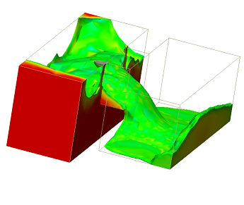

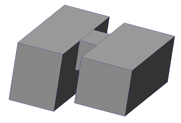

この例では、開始時において左側の貯水槽は満水で、右側の貯水槽は空です。貯水槽は、水が貯水槽間を通過できるように、ゲートのカット アウトのある擁壁で区切られています。
ジオメトリ: 2 つの貯水槽と通過ゲートは、CAD システム内で個別の部品として作成されました。
材料: 水が 3 つの部品すべてに割り当てられます。
境界条件: 流れは領域内に留まるため、流入口または流出口はありません。境界条件は適用されません。このモデルでは、圧力条件は自動的に液体と空気の境界面に適用されるため、追加の圧力境界条件を適用する必要はありません。
初期条件: 左側の貯水槽は満水の状態で開始するため、HOF 初期条件を適用します。
メッシュ サイズ分割: 自動サイズを使用しますが、空気と水の境界面のメッシュは細分化します。このケースでは、主にゲートと右側の貯水槽に位置します。
実行:
- [実行]ダイアログの[物理的特性]タブで、[自由サーフェス]をクリックし、[自由サーフェスを有効化]をオンにします。
- 重力ベクトルを指定します。このケースでは、重力は -Z 方向に作用するため、[地球の重力方向の単位ベクトル]に 0,0, -1 を設定します。
- [コントロール]タブで、解析モードは自動的に[非定常]に設定されており、[時間刻み幅]は自動的には 0.01 に設定されています。
- 解析結果をアニメーション化する場合は、[保存間隔] > [結果]の値を指定します。
- 時間ステップ数を指定して(このシミュレーションでは 1400 を使用)、[実行]をクリックします。
結果:
- 流れの形状を表示するには、モデル外を右クリックし、[自由サーフェス]をクリックします。
- 充填プロセスをアニメーション化するには、モデル外を右クリックして、[アニメーション]をクリックします。[アニメーション]ダイアログで、[アニメーション]をクリックして[再生]ボタンをクリックします。(その結果に対して[保存間隔]値を指定していない場合は、シミュレーションの最後の時間ステップのみを表示できます。
ご覧のように、2 つの貯水槽の水位が同じになるまで、水は左側の貯水槽から右側の貯水槽へ流れます。
