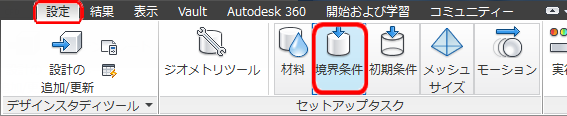

1. [設定]タブで[境界条件]をクリックします。

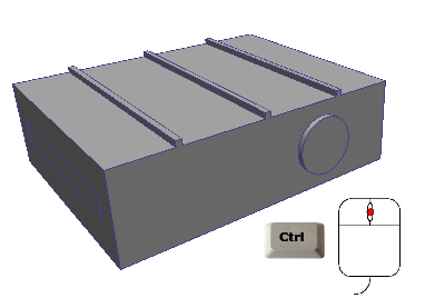

2. モデルの外側で[Ctrl]キーを押しながらマウスの中央ボタンをクリックして、すべての部品が表示されるようにします。

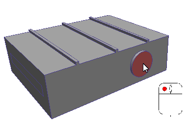

3. 流入口サーフェスをクリックします。
4. [境界条件]状況依存パネルで[編集]をクリックします。

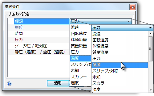

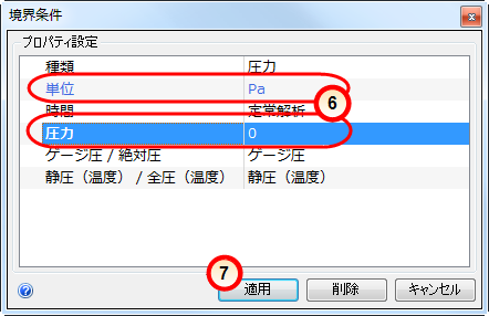

5. [種類]行で[圧力]を選択します。
6. [単位][Pa][圧力]の値0 に設定します。
7. [適用]をクリックします。

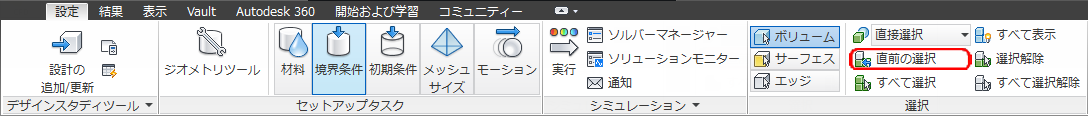

8. [設定] (タブ) > [選択] (パネル) > [直前の選択]をクリックします。

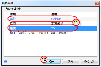

10. [種類]行で[温度]を選択します。
11. [単位]が[Celsius]であることを確認します。[温度]行に 25 と入力します。
12. [適用]をクリックします。

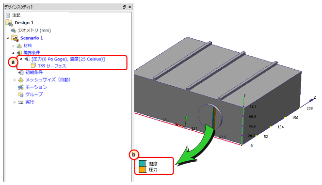

次のような設定になっていることを確認します。
13. 2 つの境界条件が正しく割り当てられていることを確認するために、デザイン スタディ バーと、流入口サーフェス上の色付きのストライプを調べます。
